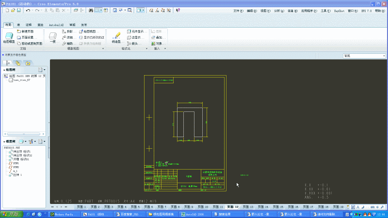

多页的工程图如何删除其中的一页?

PROE5.0删除页如下:

发表于 2011-10-6 15:35 | 显示全部楼层
在你想要删除的那个页面上按右键,在弹出菜单上单击删除就可以了。

 楼主| 发表于 2011-10-6 22:51 | 显示全部楼层
谢谢回复。我用的是老版本,无法按上面的步骤做。
不过我也找到方法了
Edit -> Remove -> Sheet,然后打入要删除的页数,回车即可。
