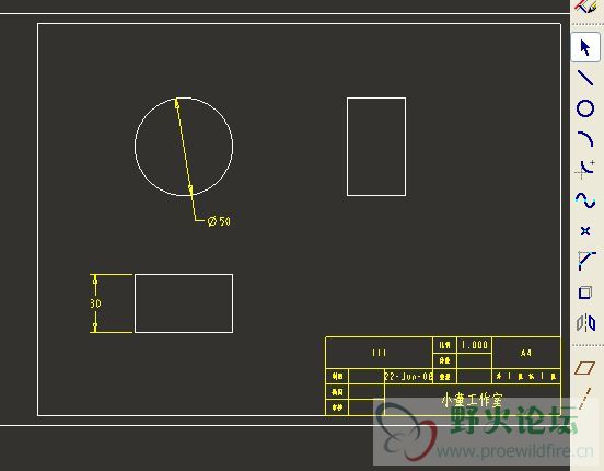

发表于 2008-6-22 10:45 | 显示全部楼层 |阅读模式
1.我用的是mmsn模版,怎么保存DXF用CAD打开还是尺寸改变了???后来我直接在CAD上修改了。
2.我在PRO上的表格上的文字,转到CAD上怎么都是问号???
问下:我看论坛上说用mmsn模版,就不会出现英制和米制的转换问题,且DXF用作转CAD要好点,可为什么还出这问题??我用mmsn用dwg格式转,尺寸没变,疑问???
关键是第2个问题,怎么解决?第一个问题,自己实在不行用DWG格式转,尺寸还不会变的。或自己手动修改。

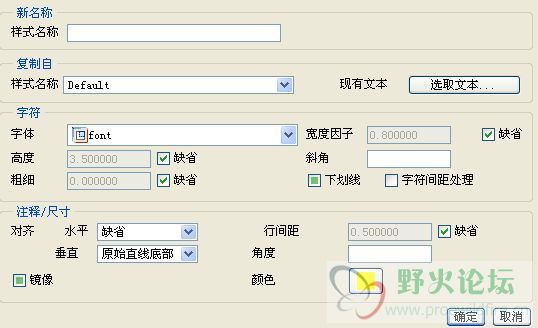

 楼主| 发表于 2008-6-22 14:14 | 显示全部楼层
我修改字体,没发现有仿宋体,附截图.字体那下拉位置没看见宋体.
问下楼上的,你是怎么添加宋体的?
[ 本帖最后由 野火小董 于 2008-6-22 14:41 编辑 ]

发表于 2008-6-22 20:26 | 显示全部楼层
1、设置工程图配置文件中的 drawing_unit mm
2、config.pro 中设置 pro_font_dir 指向 windows 字体目录
