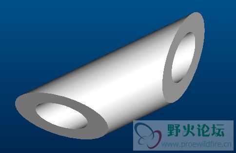

发表于 2011-10-6 08:13 | 显示全部楼层 |阅读模式
如图

发表于 2011-10-6 08:49 | 显示全部楼层
不清楚 , 拉伸两次也不麻烦啊

发表于 2011-10-6 08:55 | 显示全部楼层
用混合啊

 楼主| 发表于 2011-10-6 09:21 | 显示全部楼层
如果只是一个图,当然可以了。可是和别的实体相关,不太好弄。
3楼说的混合,怎么操作啊。没找到合适的混合方法。
下面的图是零件图,不是装配图

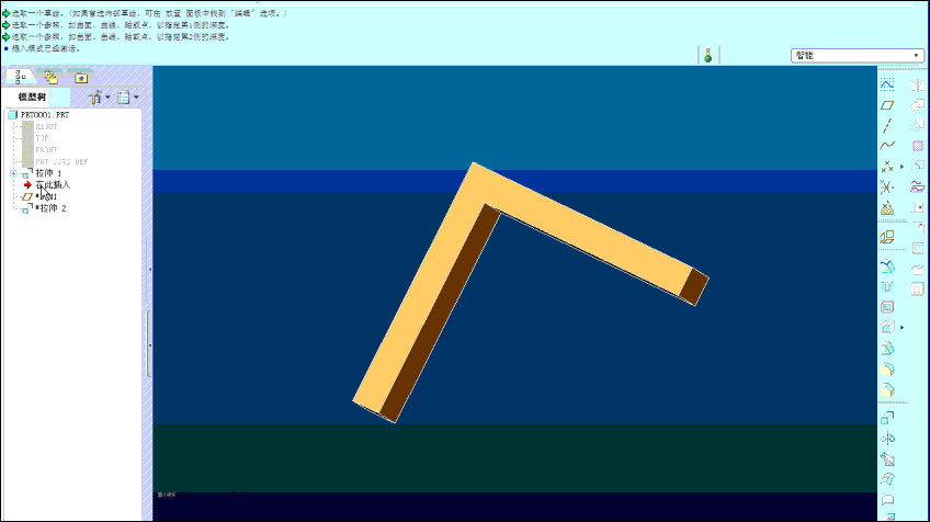

发表于 2011-10-6 10:57 | 显示全部楼层
回复 4# gzh-4225 的帖子
钢结构特征,直接可以实现

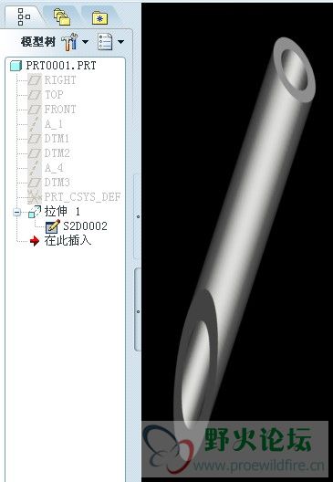

发表于 2011-10-6 11:51 | 显示全部楼层
拉伸一步解决,这是其中一个方法

发表于 2011-10-6 12:30 | 显示全部楼层
楼上的正解

发表于 2011-10-6 12:59 | 显示全部楼层
楼上犀利,也可以在向一方偏一个基准面,然后拉伸到那个面,然后镜像!

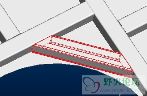

 楼主| 发表于 2011-10-6 13:08 | 显示全部楼层
6楼的方法很实用,谢谢!!!
如果要是没有其它实体和曲面的情况下,用混合或扫描等命令能做出来吗?

发表于 2011-10-6 13:22 | 显示全部楼层
要一次出来也行
要一次出来也行 但并比两次间单!拉伸至基准面!
