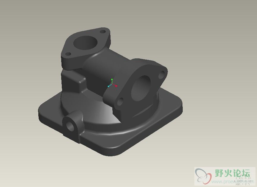

如题铸造件建模方式,我第一想象的铸造件建模很难吗?需要值得开个新帖探讨这个问题吗?我大致搜了下本论坛目前为止还没有谈到过类似我所讲得铸造件建模方式,如有雷同,冒犯之处请谅解。

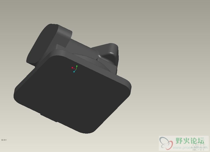

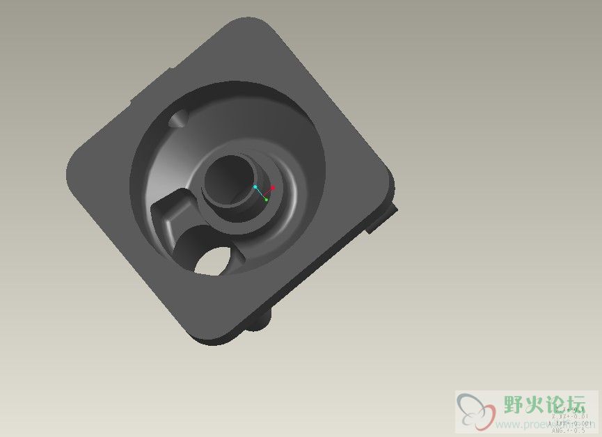

首先类似多面特征的铸造件运用什么样建模方式来完成呢?重要的是内部结构怎么去准确建模出来??

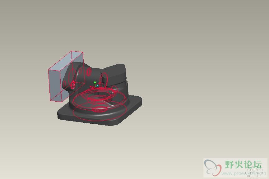

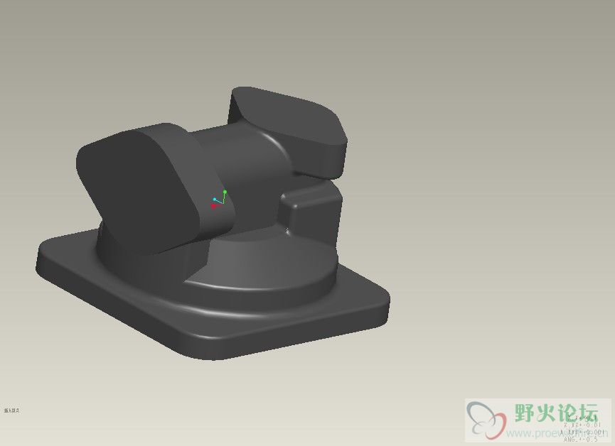

本人在这讲述我在老外那边学到类似此类较为复杂的铸造件建模方式,借助外模型(我们称之为母芯)参考来新建为另一个零件内模型(我们称之为子芯), 3.jpg 4.jpg 5.jpg 6.jpg 然后在组件模式下拿子芯合并/续成命令切除母芯内结构。如果结构相对复杂可以拿多个子芯切除母芯,目前自认为此类方式做铸造件建模是一个很不错的方法。不知能否明白,若有更好的方法希望同仁无私奉献!!
