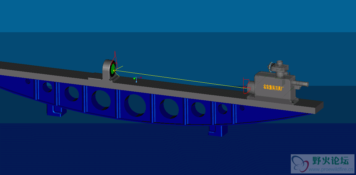

大家帮帮忙啊,光啊到底proe能不能做啊
大家帮帮忙,看看能不能作出 像图上的黄线啊,就是B里发出一条光线打到A上,本来我以为能用渲染做,但那些光源好像不行啊,急着交差啊,大家给提点意见啊》》》》!!! F:\QQ截图未命名.gif

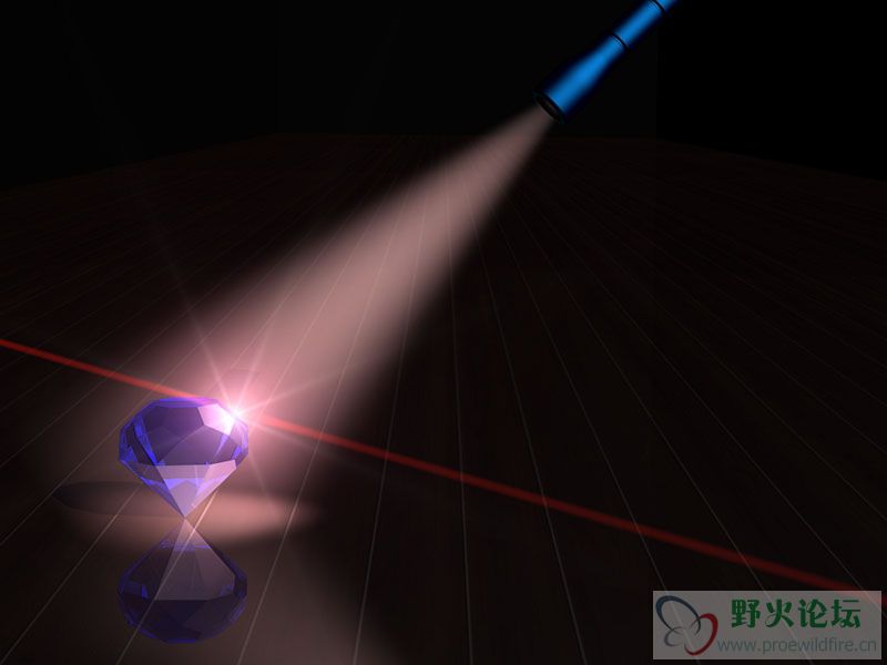

发表于 2011-10-6 19:05 | 显示全部楼层
不就是我上面渲染的那条红线一样的意思吗,为什么说不行?

 楼主| 发表于 2011-10-6 19:27 | 显示全部楼层
回复 5# djg1953 的帖子
恩,好像是的呢,那红线是怎么出来的啊,请求指教??

发表于 2011-10-6 19:48 | 显示全部楼层
聚光灯加光散射,调整光的颜色、强度,角度调小,在光源特殊效果中勾选光散射,
