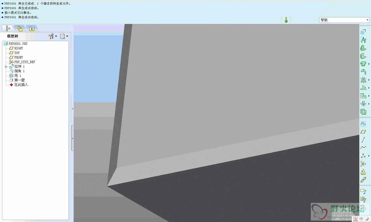

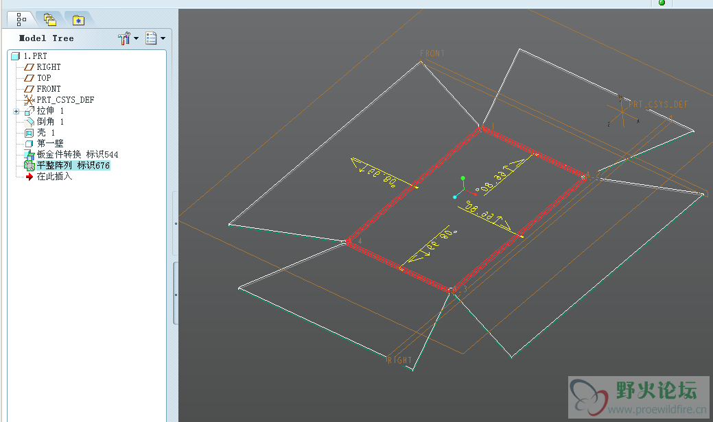

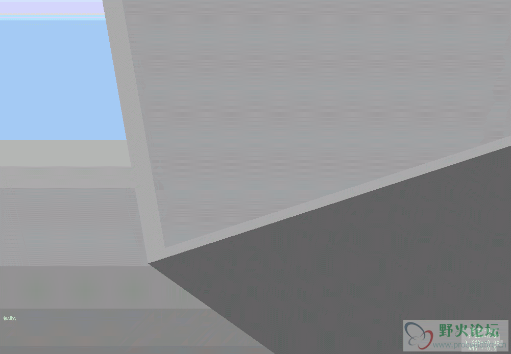

各位大哥,帮我看下这个,为什么一做钣金转换,那边自己倒了角啊。上图(里面有PART文件的)求各位大哥帮我看下
没做转换之前
没做转换之前
做了转换之后。
做了转换之后。

那个不是倒角,钣金都是那样的

回复 2# 钟汉昌 的帖子
不对。如果我要在那边加一道弯呢?那不是成了135度的啊
