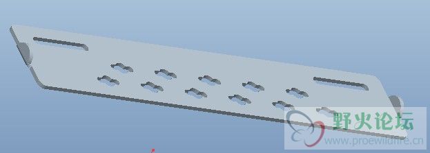

如下图中的起鼓和折弯怎么做啊。

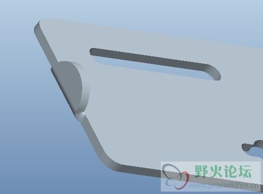

这个起鼓我可以用法兰壁做出来。
可是再做这个折弯的时候就不可以了,说是无效折弯区域。如下图
请各位大大帮忙啊。我做的PRT档在下面附件里。
谢谢

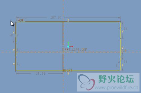

解决方法
绘图时要在你需要的地方做分割断点,把一条线改成3段,中间就是你想要的一段做翻边的段。

图2
看看这个草图
