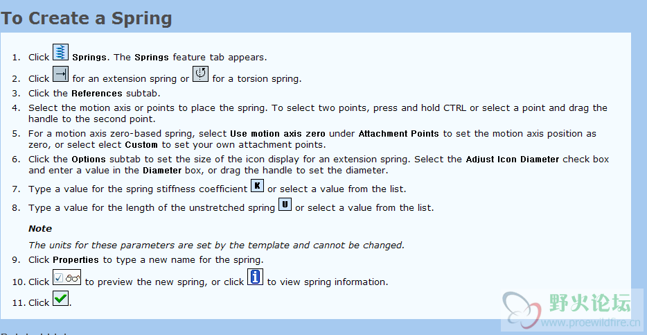

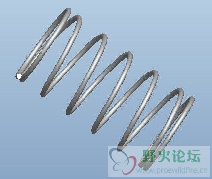

各位高手:Creo M010  绘弹簧  伸曲 + 可变  这两个命令在何处?    此图是Proe 5.0M100绘的!

发表于 2011-10-4 01:15 | 显示全部楼层
你看看这是不是你要找的

3楼的怎么和我的软件界面不一样。我这里螺旋扫描还是和2001一样。不是图标表示的。我的版本是5.0

原帖由 luo811130 于 2011-11-15 16:24 发表
我的是CREO1.0,当然不一样了
