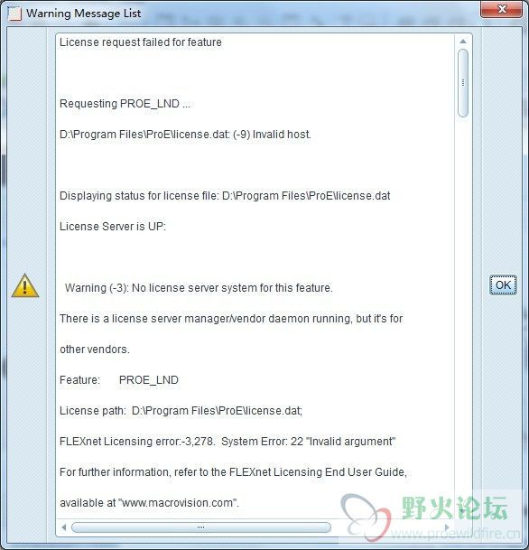

[求助] 我刚刚安装出了些问题,求助,上面没有解决的方案!
发表于 2011-10-2 21:05 | 显示全部楼层 |阅读模式
求助啊
 楼主| 发表于 2011-10-2 21:06 | 显示全部楼层
解决方案里面没有啊,大侠帮忙看一下啊!!重装了几遍都是这样子

发表于 2011-10-2 21:23 | 显示全部楼层
      怎么会“没有解决方案”呢 !?
      这是你的注册许可证问题没有正确解决!
      参阅学习“野火”先生的专题帖:
     《运行常见错误 License request failed for feature PROE_DDiTy: -8 或 :-9 解决方法》
      http://www.proewildfire.cn/thread-199-1-1.html

发表于 2011-10-2 22:17 | 显示全部楼层
原帖由 fyl1991 于 2011-10-2 21:43 发表
还是不行啊,版主救命啊!!我是在window7下装的5.0M060的
      你在安装的进程中,在【FLEXnet 许可证服务器】页面的操作错误!
      不要选此页面其中的第一和第二项,惟一只可以(必需)选第三项
      ———— 即点选“O锁定的许可证文件(服务器未运行),然后“浏览”,找到你的许可证ptc_licfile.dat,再点击“添加”,这样才能达到正确完成注册许可证的添加操作!
      否则,Pro/E 就不认可,就总是报错,总是(-8)和(-3)一起出现,就无法正常运用Pro/E!!

发表于 2011-10-2 22:47 | 显示全部楼层
我装PROE5.0 M060开始也是这样,现在终于好了~你把破解文件和许可证重新弄一下~就可以解决
