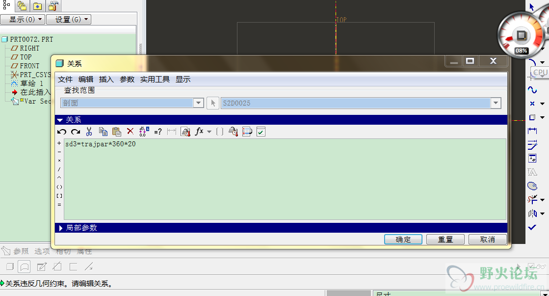

如图,求解,窗口怎么退也退不出,关系貌似也没错,有时可以做可变截面扫描有时又不可以,纠结

你是不是约束了尺寸啊?强约束是不能进行可变扫描的

修改成sd3=trajpar*360*20+30就可以了
