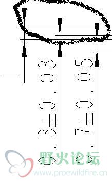

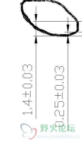

各位:如何显示工程图中的箭头伸出线-附图黑色圆圈内,图1为没有伸出,图2为有伸出

这个应该是在工具里的选项里面有个箭头的几种形式!
设置一下呀!
具体的参考一下工程图设置!

箭头样式里不能调出来呀.

看到工程图选项里面尺寸那一段,你就能找到控制的选项,不能直接调

谢谢野火老大的指点,我刚刚学会了。太谢谢了。修改项如下:(值的大小要大于箭头的长度,否则看不到。)
dim_leader_length 4.500000
