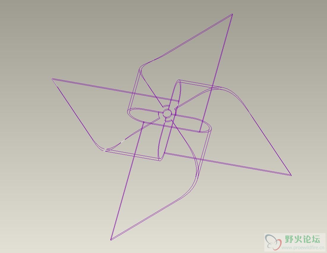

[原创] 风车

发表于 2011-9-30 15:18 | 显示全部楼层
导入的 特征 ?

看到这个 想到的 时创建曲面拉伸成 闭合直筒,再在其通过点创建 基准曲线  在后就是切除 修正 加厚阵列 嘿嘿    楼下继续 来 方法了 嘿嘿
没事就多学点,多做点,多看点,少说点....效果就有了

回复 2# 钟汉昌 的帖子
不是 我用的是拉伸 --骨架弯曲 --阵列

回复 3# 岳危 的帖子
转 很简单啊 在装配那里 销钉约束就可以了
