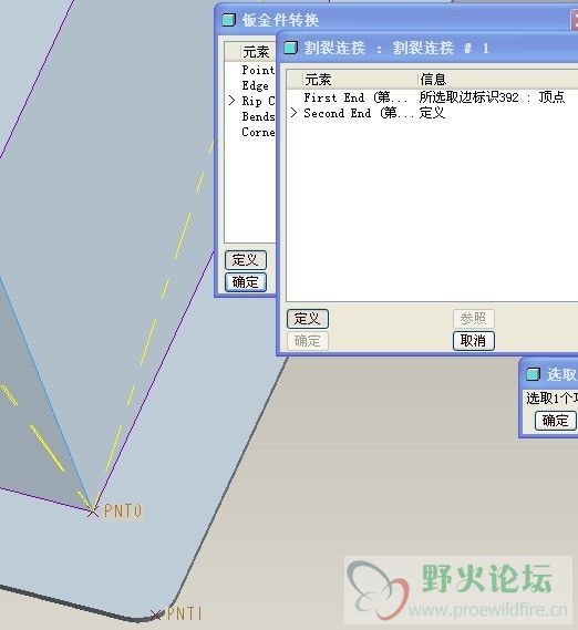

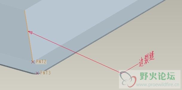

实体创建后,进行钣金的转换,“转换-点止裂4个如图-边止裂4条如图-裂缝连接时怎么定义(第一端    第二端)-折弯边”不明白裂缝连接,小弟是头一次尝试展开,望大家指导下
,还有其他的方法进行裂缝的操作,如说图3的裂缝 “1我能用拉伸去除材料 2UDF特征去除材料<UDF特征不是很清楚》 3或者是“形状-扯裂。。。。”
最后上传的只是未展开的零件PROE4.0的  希望大家能传PRT共享  学习学习
[ 本帖最后由 550808412 于 2011-9-30 11:58 编辑 ]

搞的这么麻烦吗?一个平板,然后法兰就搞定

刚学开始的确没想到简单的,,,,不过,我还是想弄清楚这样做怎样处理
