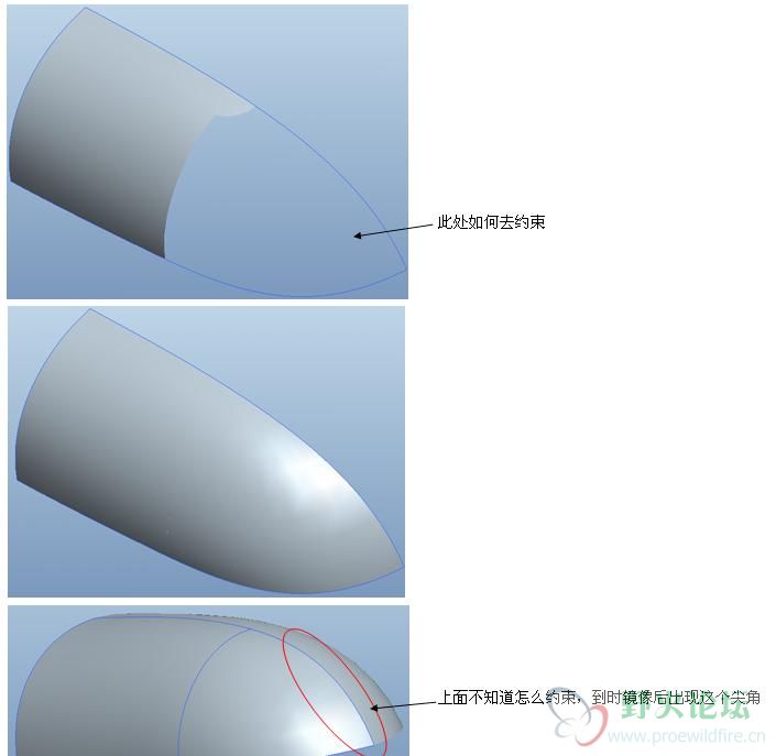

各位大侠,附件照片描述出如何约束,镜像后才不会出现尖角现象

发表于 2011-9-30 11:18 | 显示全部楼层
是不是要用相切呀

发表于 2011-9-30 11:58 | 显示全部楼层
设置为法向

发表于 2011-9-30 13:36 | 显示全部楼层
做设置垂直于中间镜像的平面!上楼对的!

发表于 2011-10-6 09:59 | 显示全部楼层
嘿嘿...冒错了.选择约束垂直就行了...

发表于 2011-10-6 12:45 | 显示全部楼层
设置成法向于镜像我参照平面就行了,

发表于 2011-10-10 11:56 | 显示全部楼层
不行啊,出不来
