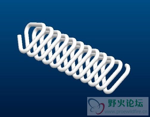

发表于 2011-9-30 08:36 | 显示全部楼层 |阅读模式
高手如果有更好的方法 欢迎交流
方法是拉伸 包络 扫描
[ 本帖最后由 lxd_1984 于 2011-9-30 08:40 编辑 ]

发表于 2011-9-30 17:57 | 显示全部楼层
vss最方便

发表于 2011-10-4 13:31 | 显示全部楼层
这种方法是最标准的做法,非常精确,其他的都不精确
