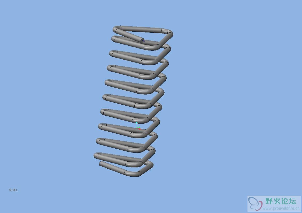

先拉伸一个三角形的曲面,再在三角形曲面内画一条直线比拉伸的三角形曲面略长,利用可变截面扫描,绘制旋转曲面,在关系中输入sd3=trajpar*360*20 ( 注:sd后面的数字以实际为准,每个人的可能都不一样。20是旋转圈数为20圈)旋转轴为刚才所画直线。 选中三角曲面和旋转曲面求交线,(编辑——相交)利用交线扫描,OK

这种方法建立的三角形弹簧 是不符合现实的三角弹簧,原因你可以看到,三角弹簧的每个边都是直的,在proe下你可以看到,你的扫描轨迹和三角区面相交线是一部分在三角形外,一部分在三角形内,
虽然画出来了,但是 不是规范的弹簧,正确的方法是先建立个三角柱形,然后利用包络曲线与三角形相交的线,用这条线扫描,这才是最终的方法。

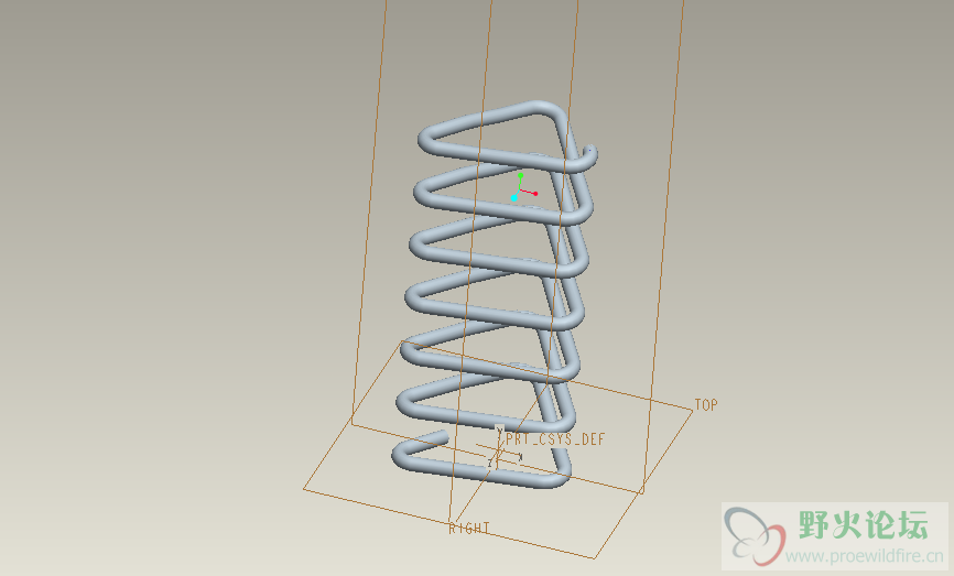

按楼上的介绍"利用包络曲线与三角形相交",做了一个.
