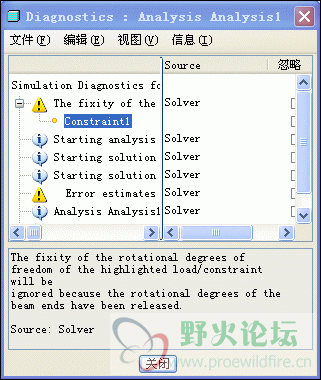

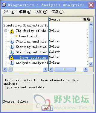

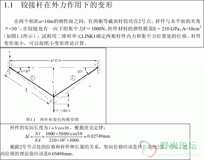

这个题目是ANSYS书中的,没有给出杆截面形状,
我在proM中采用圆形截面,根据截面面积求出圆形截面的半径为17.8412mm
我采用的是 点点梁,释放梁RZ的自由度,模拟杆。
proM诊断出问题:
1,施加的约束问题,见error0图片,指的是error00图片的约束
2,梁的误差估计不可用,见error2图片
请教这两个问题。。。

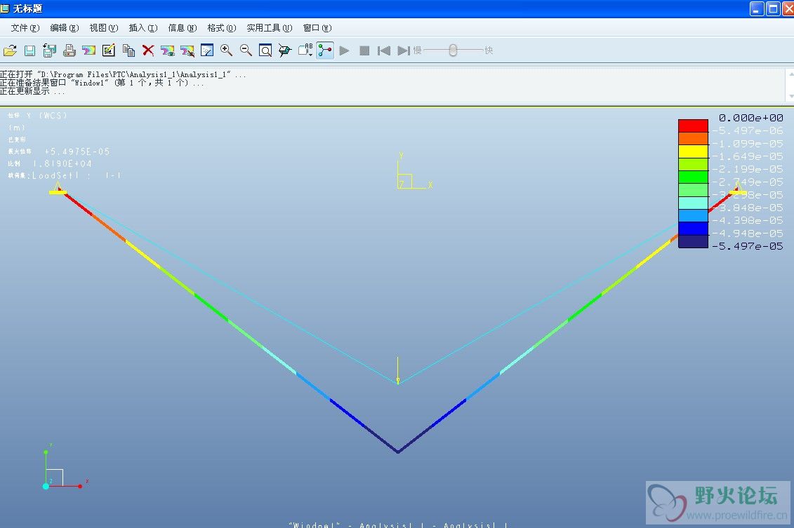

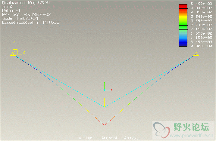

自定义测量2点的位移量值和材料力学的理论解还是十分相近的。
个人愚见:
proM中对杆系问题一直特郁闷,没有ANSYS中现成的杆单元,prom中的杆都是采用梁的端点释放自由度实现。。。

楼主建参数时有个问题:
1.建梁2时,选了点2到点1,应该是点1到点2.这个会影响到端点自由度释放.
比如楼主现在梁1的开始点释放了点0的自由度Rz,由于梁2采用梁1的配置,梁2就变成点2释放自由度Rz,所以会影响结果.

偶然看到这个帖子,谈谈个人看法。
除了上面连接点的自由度,我觉得还应将约束地方的自由度释放。这样才能保证只受拉压轴向载荷。

发表于 2017-2-16 09:16 | 显示全部楼层
如果杆变形后是弯的,那就是你的Z轴自由度没有放开,二力杆绝对是直的。
