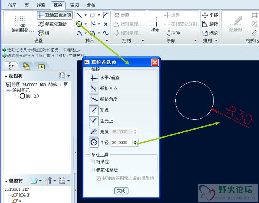

请教Pro/E野火4.0画工程图时的几个小问题,比较初级,希望能得到大家的指点!

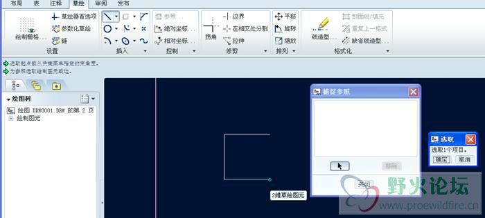

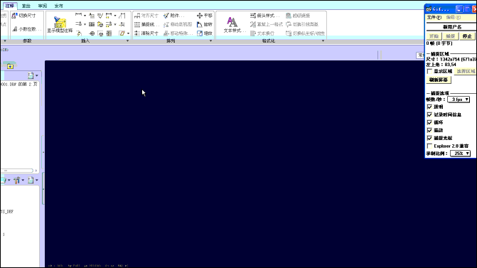

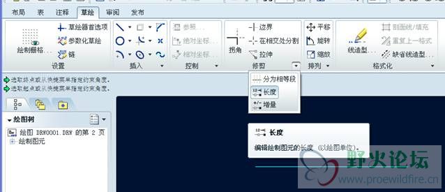

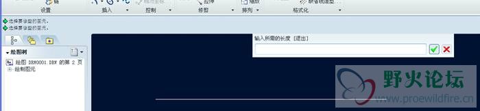

以下问题都是在工程图环境中。
1. 怎样话直线?我现在画的时候就是点一点,然后用鼠标找水平再点另一点。这样非常累,有没有快捷的方法?
2. 怎样画矩形?我现在是画4条线段首尾相连,非常累。
3. 怎样话规定尺寸的图形?比如画给定尺寸的矩形和圆,并且它们之间还有尺寸关系。我发现工程图里无法定图形的尺寸。

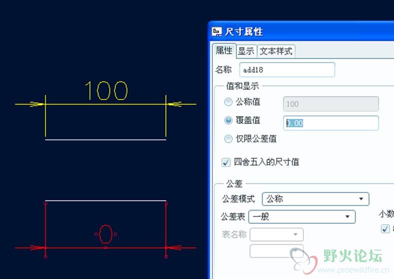

4. 怎样把标注的尺寸改成我想要的文字?多行文字?或者多行数字?
5. 怎样把几个notes对齐?一般是左对齐。我现在只能用鼠标一点点拖,非常累,还不准。

发表于 2011-9-29 16:45 | 显示全部楼层
你的问题给你图片说明,请参考,
哑巴教程

发表于 2011-9-29 16:52 | 显示全部楼层
控制圆的尺寸!

 楼主| 发表于 2011-9-30 13:07 | 显示全部楼层
多谢46430408大侠,学到了很多东西。总结一下:
这个问题已解决!
我理解还是要画4条线段,不过因为可以捕捉水平竖直了,所以画起来简单多了。
知道怎么画圆了。但没完全明白,如果要求一个圆到一条直线的距离是10,这个怎么画呢?
我的Pro/E里面没有覆盖值这一项,这是怎么弄出来的?
我说的是好几个注释,不是一个注释里的好几行。比如插入3个注释,每个注释都是1行字,怎么将他们左对齐或者底对齐?

发表于 2011-10-2 23:46 | 显示全部楼层
原帖由 adenpw 于 2011-9-30 13:07 发表
把尺寸文本改成这样:
“@O 你要的文字”
也就是说,把原来默认的@D,改成@O,然后在@O后面输入你要的文字。注意,这里的O,是字母,而不是数字0。

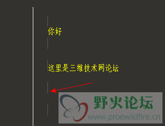

你个很简单,你可以创建捕捉线,然后把注释都拖动到捕捉线上即可自动对准。
先做一条竖直的线,然后依此线做捕捉线即可
