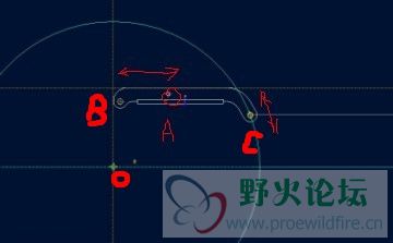

B点水平动,C点绕O点转.请问A点的运动轨迹C:\Documents and Settings\Administrator\桌面

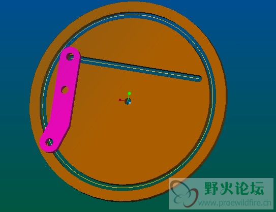

应该是这个意思,请看附件
零件用4.0M100版本 制作
不知楼主用在什么场合.
如果不增加约束,鄙人认为此结构无实际意义。

我想了好久,A点的运动轨迹应该有点像抛物线,不过距离短了看上去有点像直线
