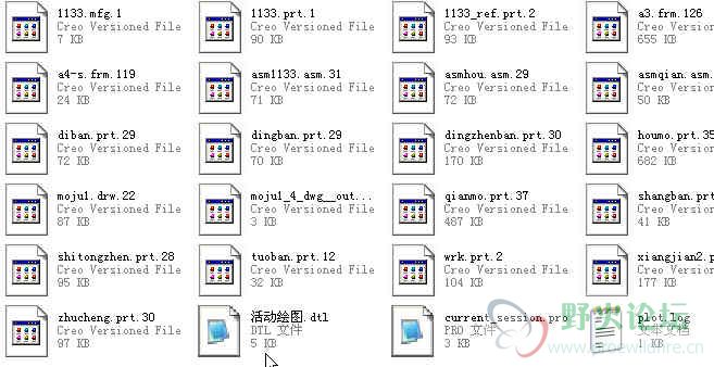

我装CREO1.0后试用一段时间后,发现文件夹里的文件变成 了如图示,不是PROE的传统图标,
后来我又把CREO1.0删了,用PROE 5.0.文件夹里的文件还是这样,请问有无人试过如此,如何解决

      这是文件类型关联的问题,可以再次重新装下Pro/E即可,或者在文件夹选项里手动操作关联的选项。
      单份文件操作可试:右键——》选择打开方式——》选择Pro/e程序——》点选“始终用这个软件打开”那一行——》打钩。
      或者:找准一个Pro/E文件——》属性——》打开方式——》更改——》浏览——》选择Pro/E 5.0已安装文件的目录下bin文件夹中的Proe.exe——》确定。如此这般之后,正常的Pro/E图标就恢复了。

谢谢超级版大
