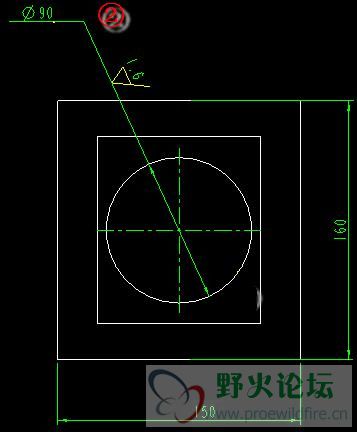

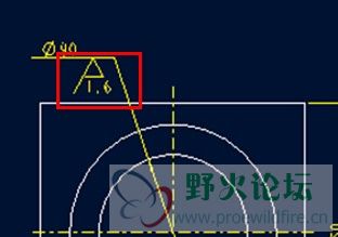

看图
那个表面粗糙度符号,怎么标注到尺寸线上的呢。

 楼主| 发表于 2011-9-28 20:26 | 显示全部楼层
我这一标注,就成这样了。。

放置类型用偏距,修改下角度移动到上面就行了
