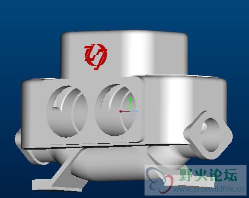

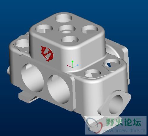

我是搞机械设计的,没有接触模具,只知道一星半点,最近在一个人自己学习呢,但是这个零件真是太难分模了,没有看过类似的模具分模,我有一点点思路,但是觉得这样分模太麻烦,可能操作起来不容易,不知道有高手指点没?

分五块,所有大孔都加型芯!

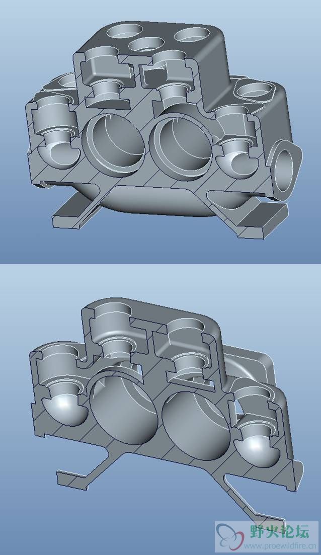

内部结构很复杂,加芯不好脱模啊。

你这个产品是砂型铸造的吧!开模我看是要把你这个产品拆成好几件!
看看你图,这个脱的了模吗?

5#说的对,原来就是砂型铸造,我对模具不太懂,想看看能做金属模不。这个模型还没有做完全的,我贴出来就想大概说一下。

如果内部结果与铸造的一样,那就没办法做成压铸的。若内部结果不变,那就得把这个零件分成几个零件再分别压铸。而且下面的那个管道。哎!!!

那就是说,没法做金属模具了,是吗?分成几个件绝对不行的,这是承高压的零件

加芯不好脱模啊
发表于 2011-9-28 21:50 | 显示全部楼层
里面的圆形脱不了模吧。
