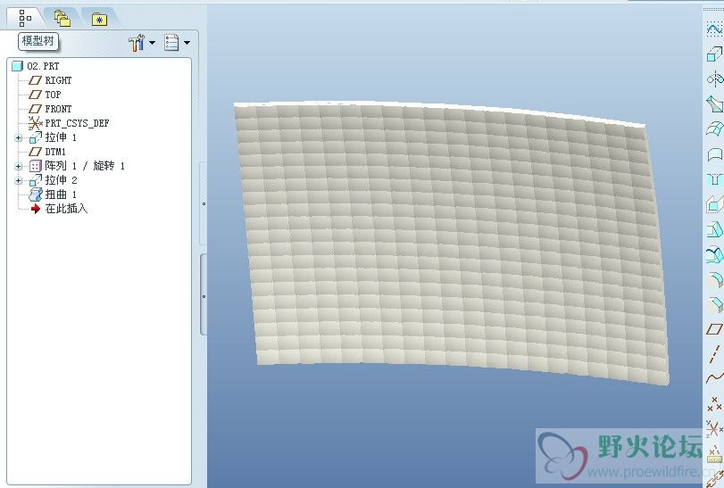

[求助] 曲面阵列问题那位大侠可做出PRT模型
292
395
发表于 2012-8-22 11:02 | 显示全部楼层

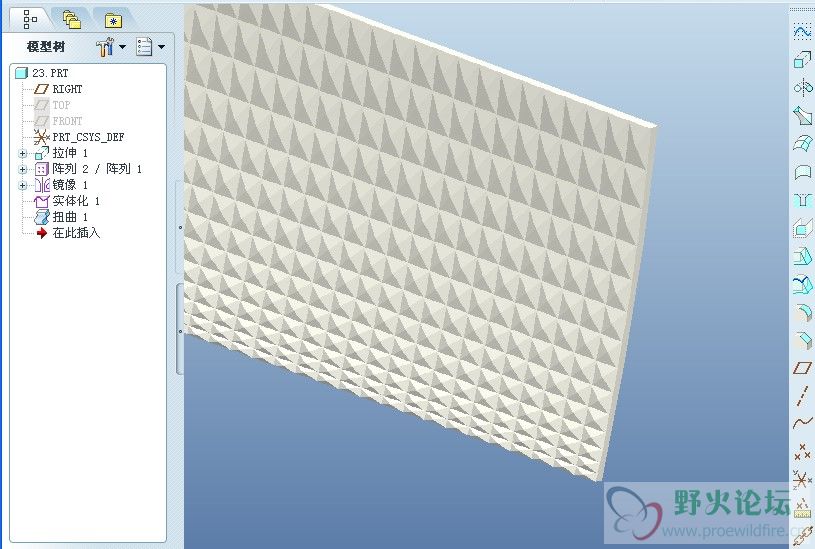

    小花纹先在平板上阵列好,再用扭曲里的折弯功能很简单方便,没有关系式。
