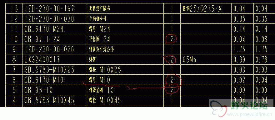

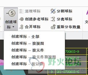

各位大侠,我自从用了CREO1.0后,感觉有些功能确实改进了不少。但是在工程图有一个问题始终困惑着我。就是在装配图中有些子装配件数量大于1件的时候,好像球标标注无法表示出来。望各位大侠指点迷津,希望野火老大指点,小弟不胜感激。我用的是CREO 1.0M010.
之前5.0时的球标示意图
之前5.0时的球标示意图
CREO1.0的球标菜单栏
CREO1.0的球标菜单栏

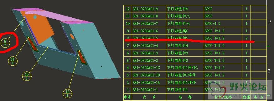

你那个件8的零件,球标不是表示出来嘛!!

是表示出来了,我要之前那样显示2个零件。(8/2).跟5.0的那样表示。请各位大侠认真分析

不知道楼主是不要带数量的球标啊,如果是那就改一下你的绘图选项配置就好了

我也无法创建。
我是CREO 1.0-M040,创建球标的时候,右侧以前PROE4.0的管理工具栏没有,进config里面看没有DEFAULT_BALOON_等选项。
所以无法创建带数量的球标。
