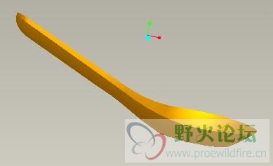

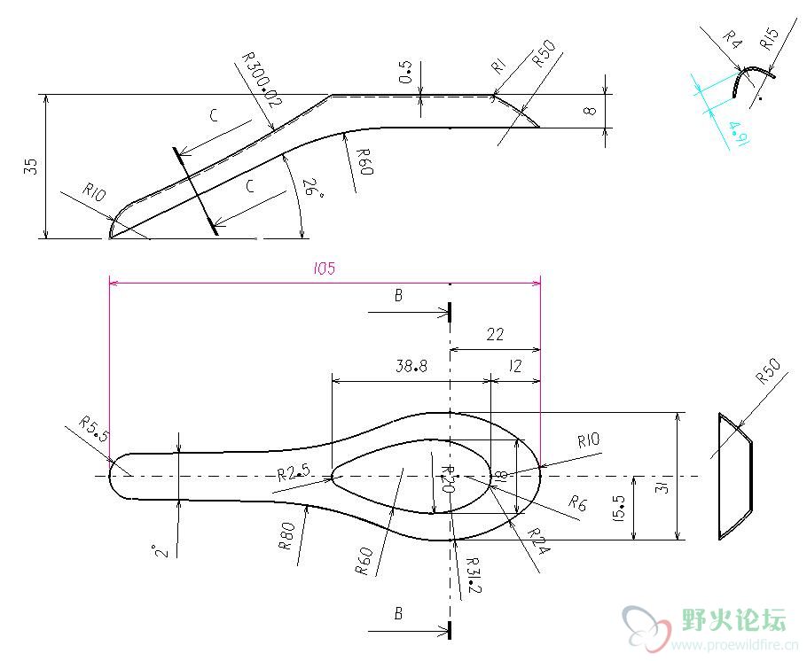

[分享] 勺子曲面练习
发表于 2009-2-11 17:53 | 显示全部楼层
我也做了个,很不错的练习题。注意下在勺子把处R300的半径,是不是和右侧断面处的高度5冲突了,而且断面的具体位置不清楚。我是估计着做的。

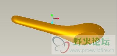

发表于 2009-3-12 13:37 | 显示全部楼层
我也下来练习一下!

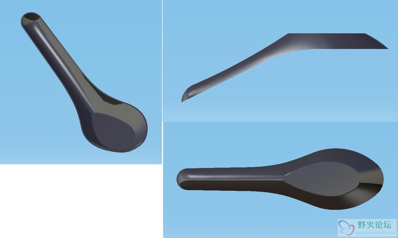

发表于 2009-3-19 14:39 | 显示全部楼层
交作业来了
多练习...
