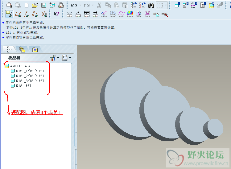

各位路过的朋友,我做了一个族表零件,想将图出在一张图上,受公司命名规则的限制,用了引入参数的方法即在关系中输入了L=DO,然后再BOM报表中引用参数L,可只能导出原零件的尺寸,其他族表零件的尺寸不能出现,请教如何把所有族表零件的参数列于表中。谢谢

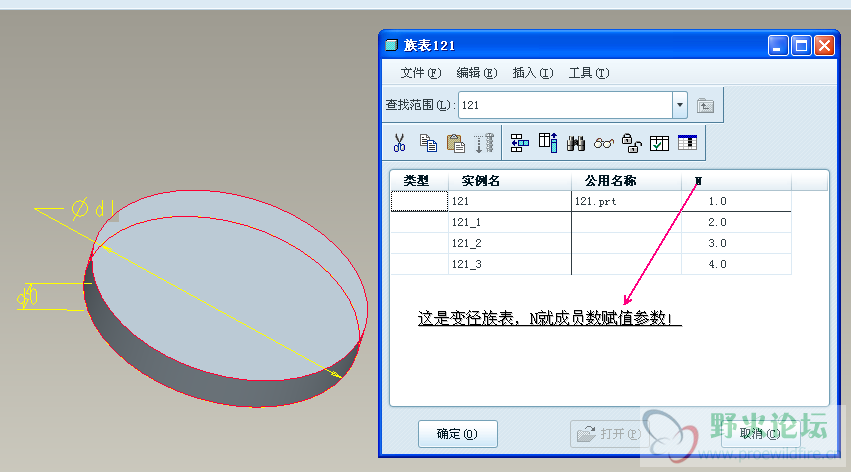

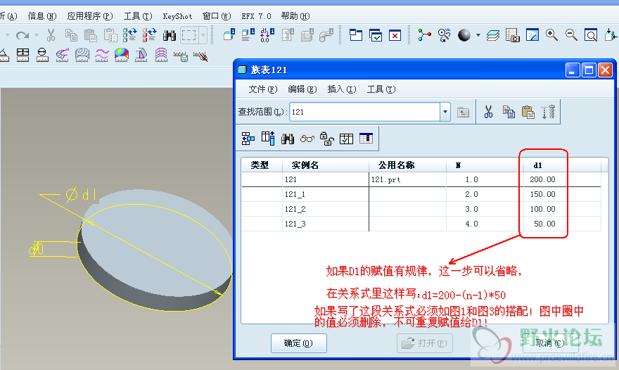

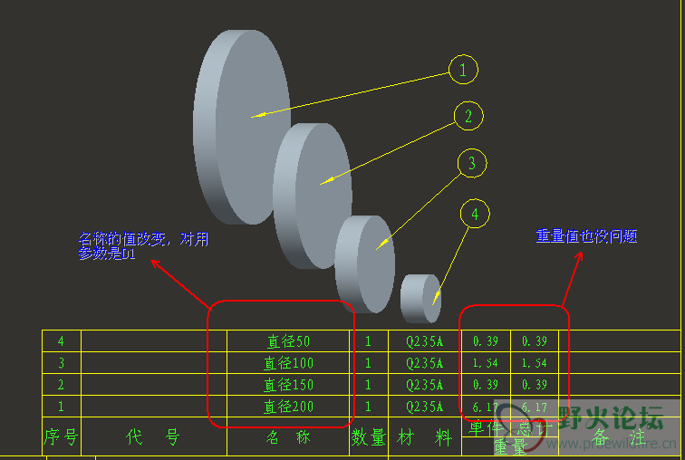

我做了个教程,希望对你有用。
PRT附件!
游客,如果您要查看本帖隐藏内容请回复
具体方法及要点图片都加以说明!
如果不明可以下附件参考,或加88985446此群.
图1: 1.png
图2: 2.png
图3: 3.png
图4: 4.png
图5: 5.png
