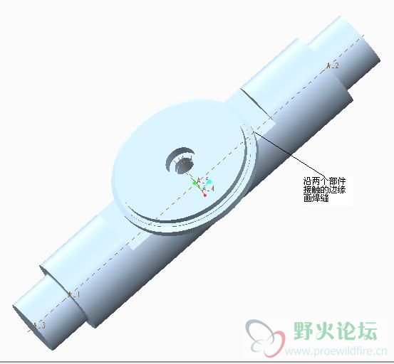

装配体如附图,一个零部件是圆柱从中间侧边切掉一块,一个零部件可以看做圆盘,两者装配,要在两者接触的周边画焊缝,该如何画?(不用proe的焊缝功能画,要求是实体角焊缝,因为要在ansys里分析) 未命名.JPG

沿着接触的边缘建个曲线,然后扫描
 楼主| 发表于 2011-9-27 07:45 | 显示全部楼层
扫描肯定不行,焊缝在方向相反的两个面上。请高手建个模型亲自试试,很有难度。

可以再周边画上几条曲线 ,然后合并成一条曲线 ,最后在用vss

一般形状复杂的模型,建议用曲面做!!可塑性高!这题 建议用   ”造型 工具“  构建与2接触面平滑过渡曲面,非常方便!!可以的话,发个  文件上来我做做!!!
