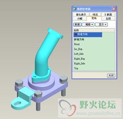

发表于 2011-9-26 13:55 | 显示全部楼层 |阅读模式

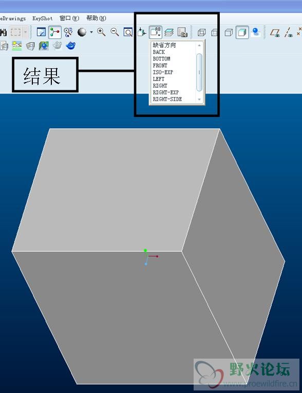

如图所示,图中其他的视图(right-exp、iso-exp、right-side)是怎么建立的,求高人指点

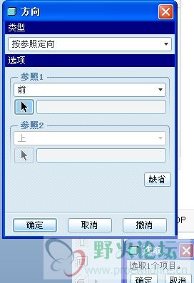

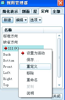

发表于 2011-9-26 14:01 | 显示全部楼层
你发的图里不是有了吗,点新建,然后重命名,确定,再右击,点重定义,在方向里修改你要的方向
如下图所示

 楼主| 发表于 2011-9-26 14:02 | 显示全部楼层
我是在网上下的图里看到的,只需自己建就可以了吗?请问是不是跟建基准一样的

回复 3# 414153176 的帖子
一样的,你试试就知道了

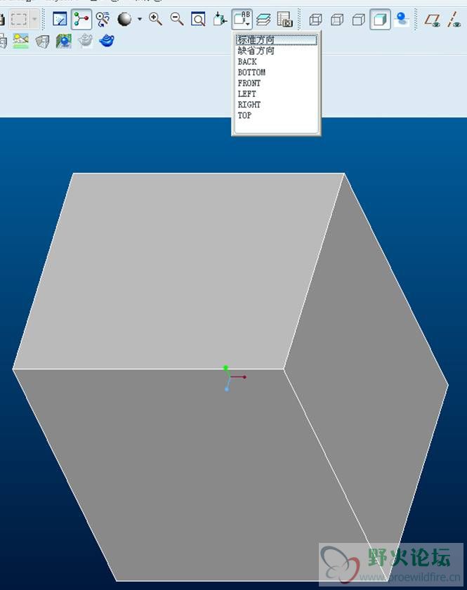

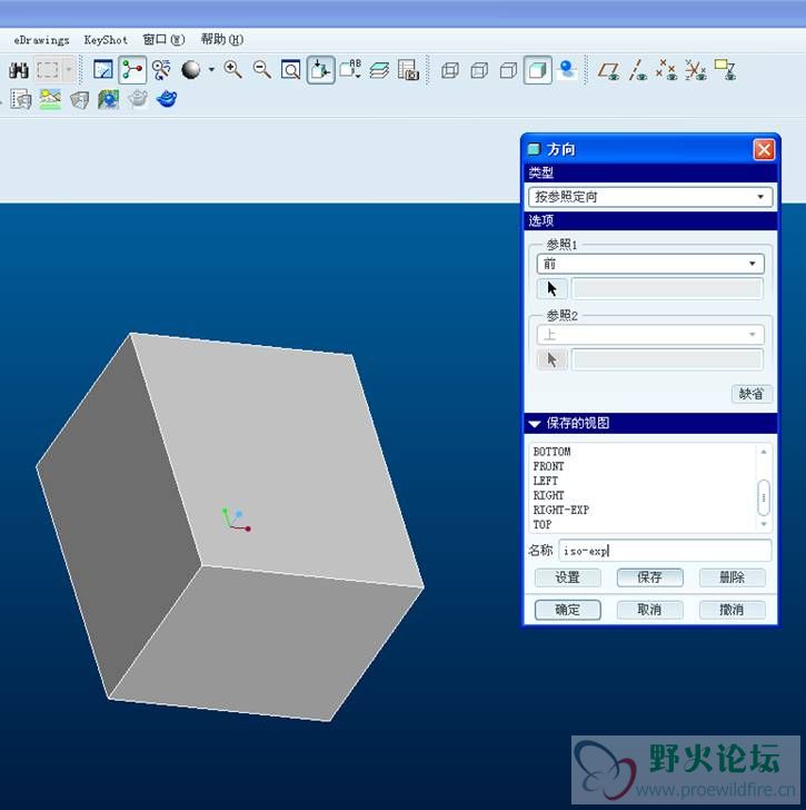

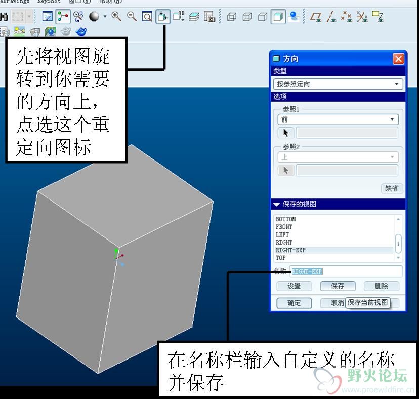

发表于 2011-9-26 14:12 | 显示全部楼层
1.旋转视角
2.重定向图标
3.输入自定义名字
4.保存
5.已命名的视图列表

 楼主| 发表于 2011-9-26 14:41 | 显示全部楼层
回复 6# 46430408 的帖子
仅仅是旋转视角这么简单?我想保存分解视图,视图管理器里新建一个名字之后,是不是就保存了

发表于 2011-9-26 15:02 | 显示全部楼层
原帖由 414153176 于 2011-9-26 14:41 发表
分解视图与视角管理的关系:
若先选择一个视角后,视角是固定的,再分解后,只是零件的位置变法而已。
若你先选择分解后,再选视角,分解就会变回缺省状态。
若在视图管理的全部选项卡中:先定义你要的视角和分解,再新建一个名称,保存。结果就是视角和分解都是所保存的。
若要在绘图里面做分解视图,也是先定好视角,再选择分解名称,分解的结果是在所选的视角上。
