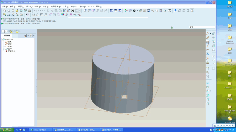

在绘制三维图时,怎样插入一个带角度的基准面?

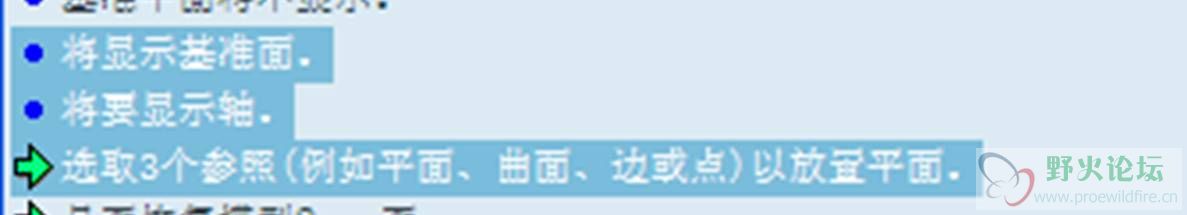

方法很多!
下面是通过轴和一个参照平面来建立一个角度基准面:(注意选中一个参考后,要按住Ctr来选第二参考!)

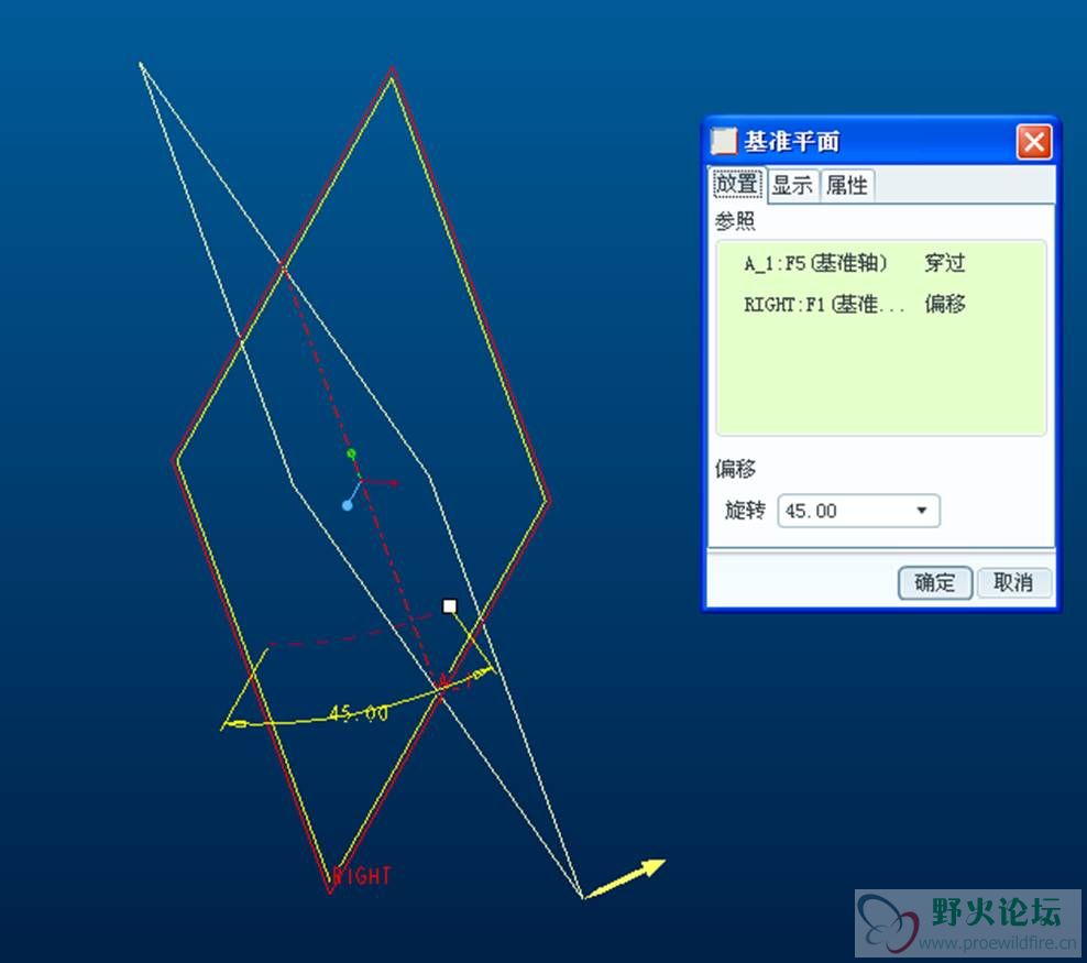

发表于 2011-9-26 09:39 | 显示全部楼层
见附件图。
