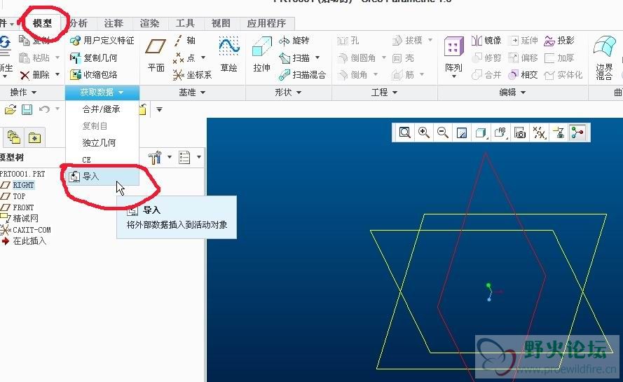

[求助] 导入dwg的功能在哪里?在导入里导不进去。

发表于 2011-9-26 08:20 | 显示全部楼层
lz研究的不仔细啊,
在零件模式下,模型---获取数据---导入,找到你dwg或DXF都可以导入就ok了

发表于 2012-7-31 16:06 | 显示全部楼层
只是坐标系会不对而已

发表于 2012-10-19 14:33 | 显示全部楼层
回复 2# xtnbzone 的帖子
为什么会出现“源”的对话框啊?

发表于 2013-2-22 22:30 | 显示全部楼层
同样的问题,有人解决了吗?

发表于 2013-9-25 14:50 | 显示全部楼层
2楼说的对 一直这么搞的

发表于 2013-9-29 10:09 | 显示全部楼层
坐标原点位置可以在DXF\DWG先调整OK,再导入PROE就是你指点的原点位置啊。。。
