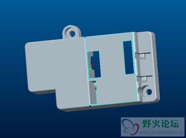

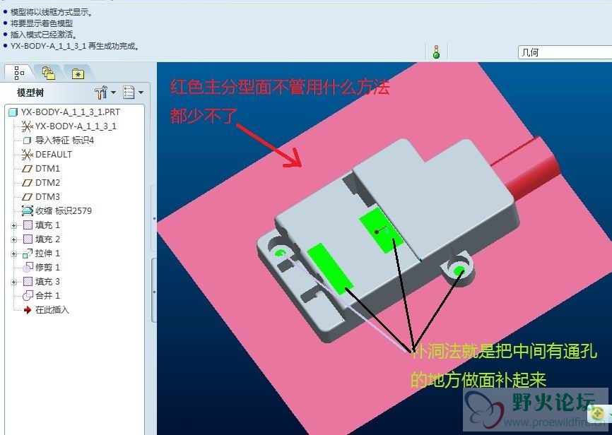

发表于 2011-9-26 03:07 | 显示全部楼层
补洞法分模其实和copy前模面或者copy后模面差不多,只是少了一个copy产品面的步骤(copy产品面用曲面与边界也花不了几分钟时间)
如下图,(制造里分割选分型面时要把主分型面和补洞的面都选中才可以,漏掉一个都不行)
产品中间要是没有碰穿孔,做个主分型面,不用复制产品面就可以分割了
根据个人经验:
1,补洞法分模比较适合产品分型面比较简单的盒类产品
2,补洞法做主分型面时比较麻烦(主分型面没有曲面可以合并,没有曲面可以延伸,修剪麻烦
    即使是用填充选边都费时间)
3,中间碰穿孔特别多的时候,分割时分型面容易漏选
4,产品本身要是有问题分割不开的情况下,比如何一种分模方法还费时间
