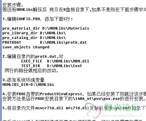

我以前用的PROE3.0的,安装了标准零件库。可以使用。
现在安装了4.0后,打开组件有提示:
注册表文件 'D:\My Documents\PTC4.0\MONLibs\protk.dat' 中的 Pro/TOOLKIT 应用程序 'MON' 在日期上先于 Pro/ENGINEER Wildfire v4.0,但并未按使用继承编码进行标记。
这要怎么解决啊?

发表于 2011-9-26 08:23 | 显示全部楼层
lz 你没有安装好注册表文件,我现在安装的5.0 都能挂上零件库,不在于时间先后,

发表于 2011-9-26 09:17 | 显示全部楼层
修改下参数

 楼主| 发表于 2011-10-7 08:12 | 显示全部楼层
我的文件里没有MON4.DLL。
我又重新下 了一个标准库。可以了
谢谢大家帮忙
