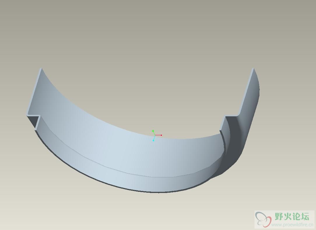

请各位高人指点指点:
以下图能自动展开吗?

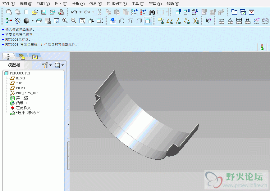

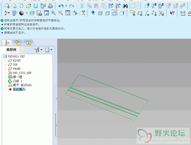

方法很多!
用法兰壁来做就简单了,可以展开。
如下图:

这样展开准不准啊
