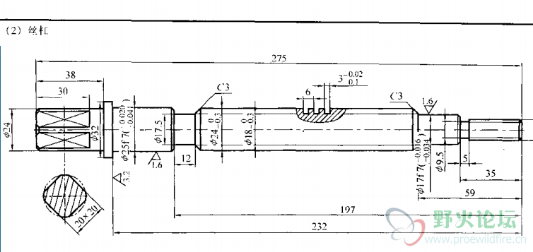

新手,在自学,想请问下各位友友门,像轴类零件三维造型应该用拉伸,还是扫描旋转,还是用别的其它什么命令,请各位高手给点见意。。。
求此丝杠的绘制方法
求此丝杠的绘制方法

拉伸实体后旋转扫描

条条大路通罗马 就看用什么方法间单 据这图而言 旋转出整体—倒角—拉伸20*20卡位—最后螺旋扫描出螺纹(或用修饰螺纹)就可以的
本人现用 Creo Elements Pro 5.0

谢谢,整体可以一起螺旋扫描出来吗?

那些地方使用拉伸呢,可以一步螺旋扫描吗?

我要做就先用旋转了,其他的某些特征后面再处理,这个应该说没什么正确或应该的做法
