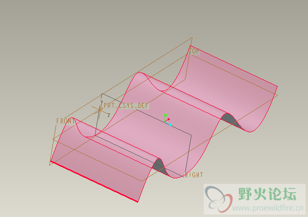

我真不知道是哪里错了····
是不是我的pro/e3.0有问题啊?
?选了曲面,也选了边线,
延伸命令一直是灰色的·····我真要崩溃了
这到底是怎么回事啊?是不是系统哪里没激活啊??

你这样是还没用选中曲线

可能有小问题
我想到的解决方案:1、重画曲线试试,可能曲线某一处的曲率有问题,或出现断裂。2、在选项里向反方向延伸1mm试试,我遇到过类似的

2楼,为什么我还没选中??3楼我用的是样条曲线所以不可能出现断裂····还有我说的是延伸命令一直是灰色的···所以无法反向延伸····崩溃

看你的图片,边和曲面都选中了。选中边就行了,没必要同时选中曲面呀。

你又选面又选边?你让人家破衣怎么给你延伸啊?

哈哈,只选中边就可以了,要是选多个边按住shift,不要按ctrl

我怀疑你选择是实体,而不是面.
