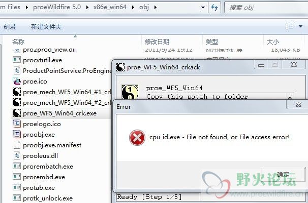

按照教程安装,我安装文件里面没有license文件,也没有破解用的几个EXE文件,所以我就到网上下载了一个,但是运行破解时出错。
谁能告诉我是什么问题么?或者发个可以用的破解文件给我,我的邮箱:zhouxiaogang3748_@126.com 万分感谢!
我以前的台式机是32位的XP系统,装成功过,现在是笔记本64位win7,网卡MAC有两个,一个无线的,有影响么?

       “笔记本64位win7,网卡MAC有两个,一个无线的”————肯定有影响。
       因为,电脑有多少个“网卡MAC”,就要做多少个相对应的注册许可证。
       在安装进程的“FLEXnet许可证服务器”页面中,全部都要“添加”(通过“浏览许可证”操作,把每一个不同网卡MAC对应生成的许可证找出之后,逐一分别添加)。

搜索 cpu_id.exe 在不在,另外补丁之前不要运行proe,以免cpu_id.exe驻留在进程里无法补丁
