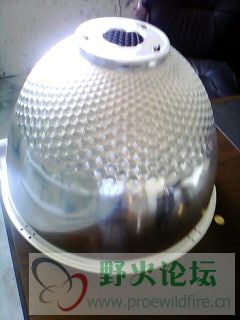

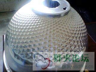

最近碰到一种灯罩,材质是铝材,上面有很多冲压出来的凸包,如图,请教各位,这种灯罩用PROE怎画?在线等!谢谢

用角度控制大小~!!!!!!

能不能给详细的步骤,谢谢了

建立角度基准面,做陈列基础
做投影到曲面上面的线,由线的交点和端点做六边形的边线
再由边线做凹面,由上到下做一个阵列基础
然后按照基准面的角度阵列,合并,实体化
这个也给你说不清楚,去找找LED灯的做法吧

还有一种简单的做线方法
在CAD用三维将线画出来
再导入PROE做面

还是不明白,能不能给个PRT图看一下。
