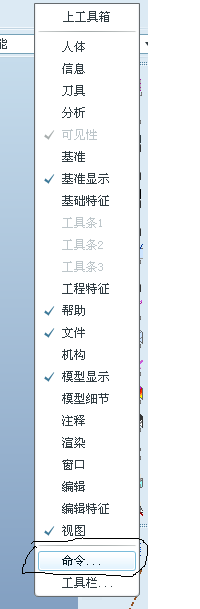

发表于 2011-9-24 12:19 | 显示全部楼层
工具栏添加命令方法如下:
1.在工具栏点右键,出现快捷菜单,点“命令”按钮

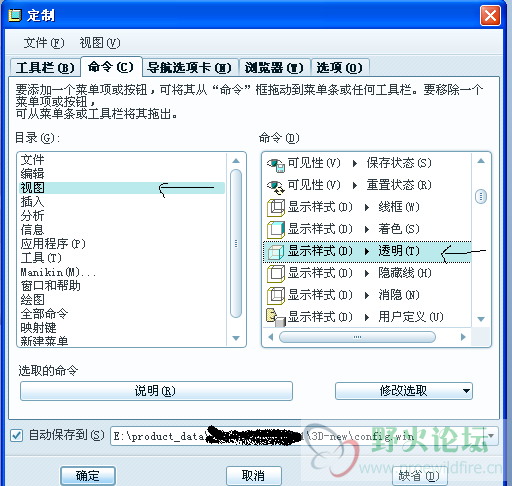

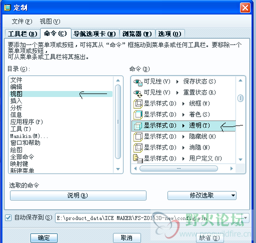

发表于 2011-9-24 12:22 | 显示全部楼层
2.在弹出的定制窗口左侧选中“视图”,然后在右侧找到“显示样式-透明”命令,把它直接拖到工具栏。再在当前的定制窗口点“确定”,就可以了。注意保存的路径要设为启动目录。
