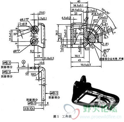

    如图1所示为某车型变速器中一冲压零件,是五
倒档锁止支架总成中的一支承零件,生产要求为5万
套/年。该总成件在进行国产化过程开发时,要求开发
周期较短,仅两个月时间,而该支架零件相对组件中
其它零件复杂,冲压工序较多,所以必须一次性开发
成功。本文着重介绍该零件的冲压工艺分析及相关模
具的买现万案。
2  冲压工艺分析
根据图1中冲压件形状和相关尺寸可知,该零件
有落料、冲孔、翻边、折弯等基本冲压工艺。其工艺路
线可有以下几种方案:
(1)方案1:落料冲孔(底面方孔除外)一复合模翻
