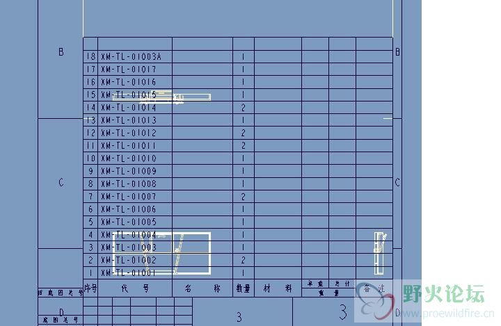

我没用过PRO/E出工程图,也不太懂。最近从论坛上下了BOM表的模板,用了后发现名称。材料。重量。备注都没显示出来。。。我想问下大虾们。。那些没显示出来的,是不是要在零件里设置好。。它才会在BOM表里显示么。。。那样的话零件立里在那设置的。怎么设置的。。,你们用PRO/E出BOM表的话流程杂样的,,谢

从你的图片上看:
代号和数量都有,其它的没有的原因如下:

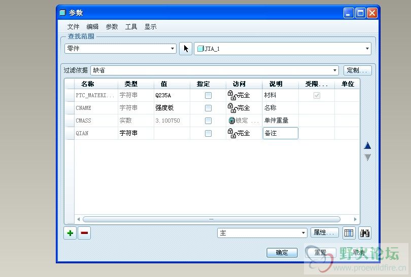

很明显你的材料没有设置及名称参数零件里都没有,所以BOM会显示为空白,图一是零件参数。
如果你的BOM和零件跟下面图面相近,还不显的话,

1.零件参数有BOM表的参数属否对用:
1.零件参数有BOM表的参数属否对用:
2.有没有设置材料及重量运算关系式:
2.有没有设置材料及重量运算关系式:
47499
发表于 2011-9-24 21:14 | 显示全部楼层
设置好参数和值,工程图里报告符合调用

最近有点小忙一直没来看,刚按照楼上说的试了下,可以了。谢谢
