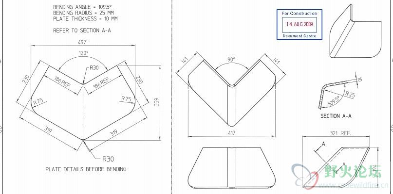

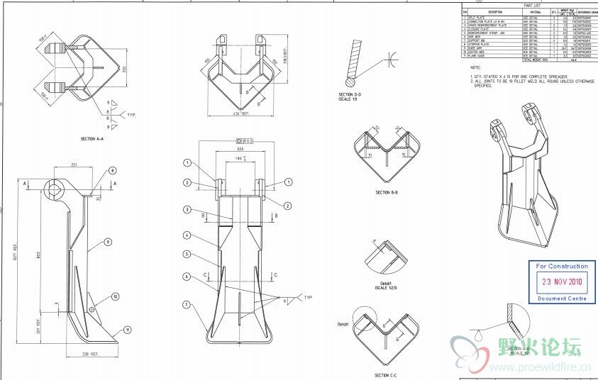

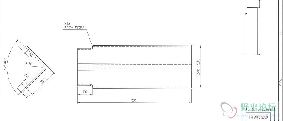

刚毕业工作的新人。。老大要求把02 08这两个零件做成一个并且用钣金展开 。。试过各种方法  要不就是不能建模  建好模了又不能用钣金展开。。苦逼啊。。11是整体装配图  02 08对应里面的9和11 下面的那个折弯角是135°  有哪位大大能做出来并且教教我不。。谢啊!!!

 楼主| 发表于 2011-9-24 21:11 | 显示全部楼层
LS的大大 不是这个意思 是要这两个零件做成一个整体  就是要放弃焊接的方法 直接热锻冲压成型  折弯的话要2次折弯 不太会 扫描也用过 也不行。。比较纠结。。要做成整体后用钣金展开 看整体展开后的尺寸

发表于 2011-9-26 18:22 | 显示全部楼层
提示
没时间画  问题:你02材料厚度10MM  08材料厚度是12MM  先统一材料的厚度 再做08  在08上面做02与11    11可以直接在壁上做个差不多大的孔就行,这样你就可以全部展开看到你想要的尺寸了。

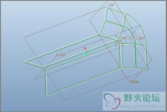

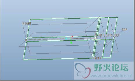

发表于 2011-9-26 18:24 | 显示全部楼层
提示2
画个大概意思
