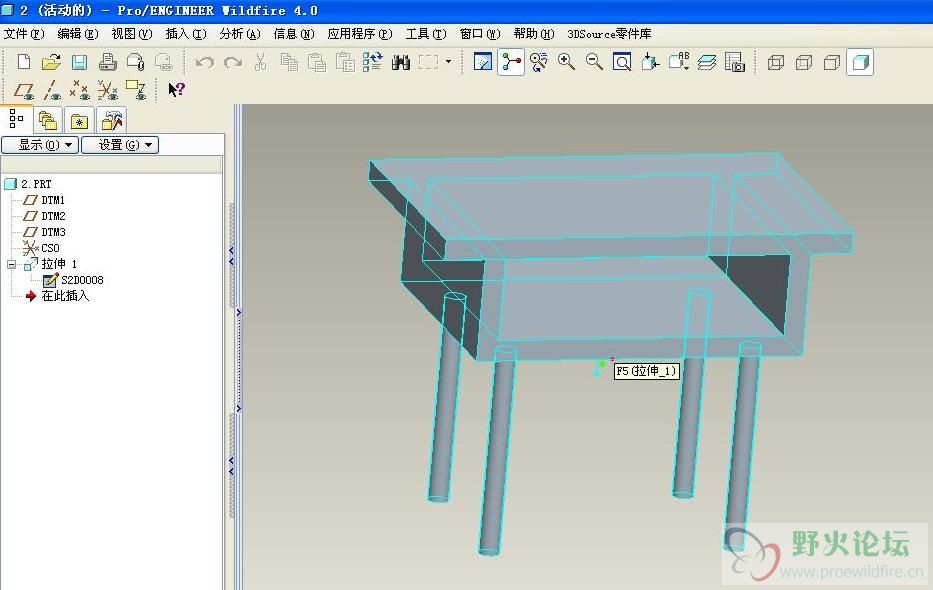

原帖由 程云仙 于 2011-9-24 09:42 发表
那个应该是先画好了桌子的,然后在剪切了个抽屉,注意看哪个PART0002,很明显新建的第一个文件一般都是PART0001的,他这个是PART0002,明显是画好了的
分析的很好,你的前面一句对了,后面的错了!

发表于 2011-9-24 12:33 | 显示全部楼层
我认为这是绝对的BUG
这根本没可能的事

发表于 2011-9-24 12:35 | 显示全部楼层
原帖由 amwitx 于 2011-9-24 12:33 发表
我认为这是绝对的BUG
这根本没可能的事
给你说不是BUG.看来这个题目很和人

发表于 2011-9-26 17:35 | 显示全部楼层
可以看看楼主的帖子名,“暗渡陈仓”

发表于 2011-9-27 08:27 | 显示全部楼层
从视图管理器里面做了下,不过还有些地方不太理想,
期待楼主的教材!!!!
