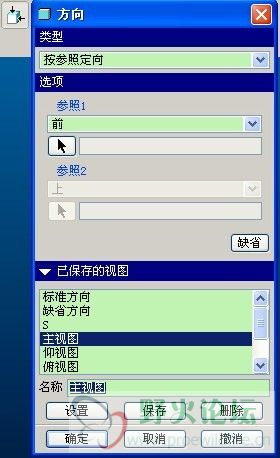

关键是如何生成视图,根本没有什么前视图后视图的,只有一个标准方向和一个缺省方向!高手你能给说得详细点吗?我是刚学的。图纸是客户发过来的,

在零件模式中,采用重定向视图就行呀。

重新定义视图
