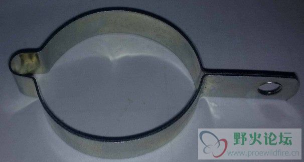

请各位高手指教,这个卡环如何用钣金来画,可以展平,折弯回去。

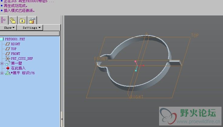

两个拉伸就搞定了

随便做了一下
prt0001.prt.rar
82.87 KB, 下载次数: 20

谢谢了,但是还想问您一个问题,能不能有折弯方式来做呢?

回复 6# xieqingjian 的帖子
也可以用折弯来做,那样就比较繁琐

是的,折弯,弄了比较繁琐,兄弟你能不能弄出来呢

是的,折弯比较繁琐,各位高手有没有PRT呢

此件用折弯一般很难一次成型吧?
