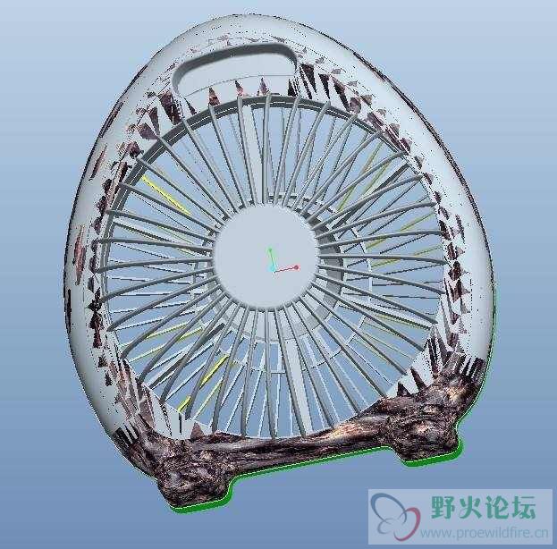

为啥 着色会成这样啊,按道理上面跟下面一样才对啊?

你出错误的曲面,是不是有重合曲面吧!你线框显示一下,看是不是背面的实体中还存在未隐藏的曲面,要是有重合曲面,着色后就会出现。你现在这个情况,若没有重合曲面,建议传个PRT上来研究一下。

我觉得是,你在做的过程中没有合并曲面

肯定有曲面在里面。。。。。。

谢谢  我已经解决了  是我复制了下曲面 出现的了以上的原因。。。
