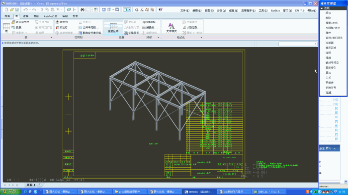

bom表如何设置才能只显示一级装配,不显示子组件下的零件,数量也不统计在内。因为子组件另外做bom表。如何设置,高手指点下

其实很简单,方法很多。
BOM里显示一个组件下面的明细:使用递归命令来实现;
BOM里不想显示组件下的明细或一个零件:使用过滤命令可以实现。
下面是过滤命令的用法,递归命令就不说很简单。
图片有点小,没办法上传资源有限,如果还不明白就加我QQ:446300018

发表于 2011-9-23 13:04 | 显示全部楼层
做的真好,好像是钢结构,钢结构就是需要这样的,明细表
