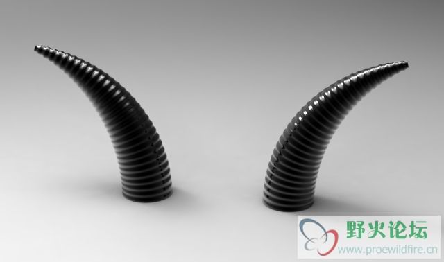

发表于 2011-9-23 07:58 | 显示全部楼层 |阅读模式
2个步骤画出。。草绘,然后就是可变扫

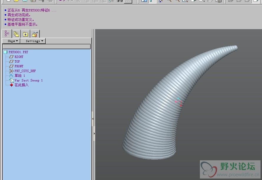

发表于 2011-9-23 09:14 | 显示全部楼层
一个VSS搞定~~~~~~~~~~~~

发表于 2011-9-23 09:19 | 显示全部楼层
不知道是不是这样的呢?4.0

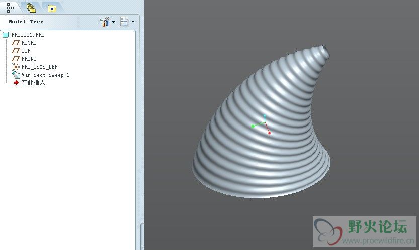

发表于 2011-9-23 09:26 | 显示全部楼层
把关系式的abs去掉可能会更好

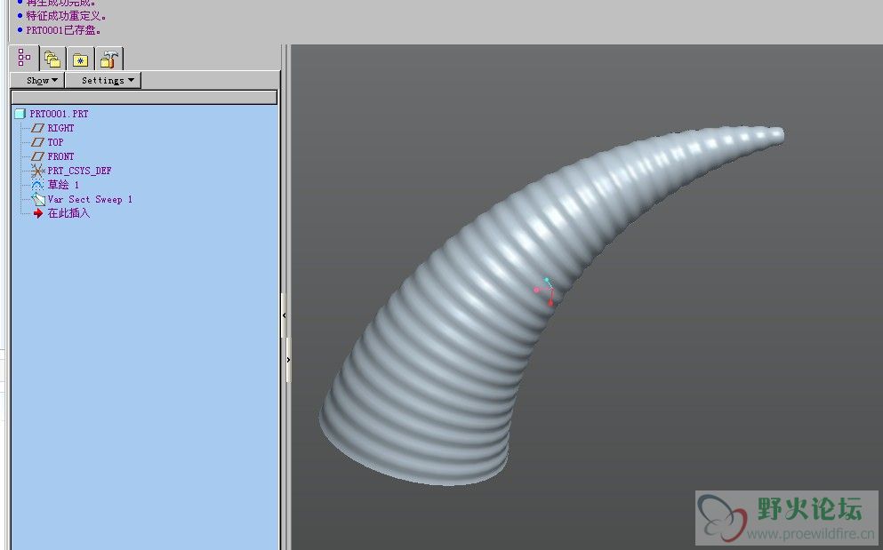

发表于 2011-9-23 09:49 | 显示全部楼层
一部扫描

发表于 2011-9-23 11:56 | 显示全部楼层
截面形状要用公式控制
