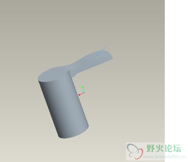

未命名.JPG 如上图,怎么把伸出项折弯,向上翘
小弟试了下,貌似骨架折弯不行啊(道行尚浅),这出后的效果是圆柱体不见了,什么情况啊??
请各位指点指点~~~~~~~

传一个PRT上来

扭曲可以实现,(某一部分要是单独的特征)

试过了,扭曲的貌似不行啊,还是个人技术不行呢?扭曲后的效果很别扭,没有折弯按照曲线弯曲那样的自然
有更好的解决办法吗?     一部分折弯,另一部份不变,PROE能实现这样的吗?期待高手指点,实在太迷茫了

先把折弯的先绘制好,折弯了
在绘制其他的不就行了?

也唯有是这样了,谢了啊

遇到同样的问题,只是把折弯线画的长了一些,不变的部分贴合实体画线
