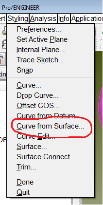

一个关于PROE曲面曲线的问题,最近在论坛里逛的时候看到有补面的题目就下来联系的,我遇到一个问题,就是像图片上的辅助线我不知道在PROE里是怎么做出来的,图片我是用UG做的,知道的请告诉下,不胜感激,划线做投影这个方法我知道,我就是想问一下有没有什么比较简便快捷的方法

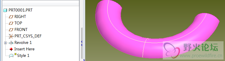

楼主的问题是不是这样的:图中绿色面为原有导入的面,现在想在其上做出图中的两条蓝色线?
如果是的话可以用这样的方法:
点击 STYLE  命令,进入造型……菜单中点 STYLING ,然后选 CURVE FROM SURFACE ,接着选中所需的面即可生成曲面上的线。可以用命令中的 OPTION 选项设置曲线位置。另外,按住 CTRL 键再次点击该曲面,则可以生成另一方向的曲线(与原方向相垂直)。

回复 2# scorpioclx 的帖子
你这样的方法生成的曲线有规律吗,就是另一个面也在相同或相似的部位生成曲线
