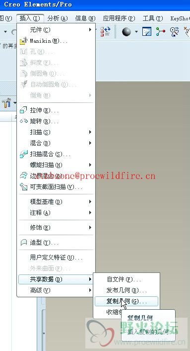

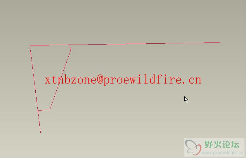

,新建立一个组件名为auto.asm,,
借助骨架来生成基准 ,通过复制几何的方法,进行数据传递,如图3
图3

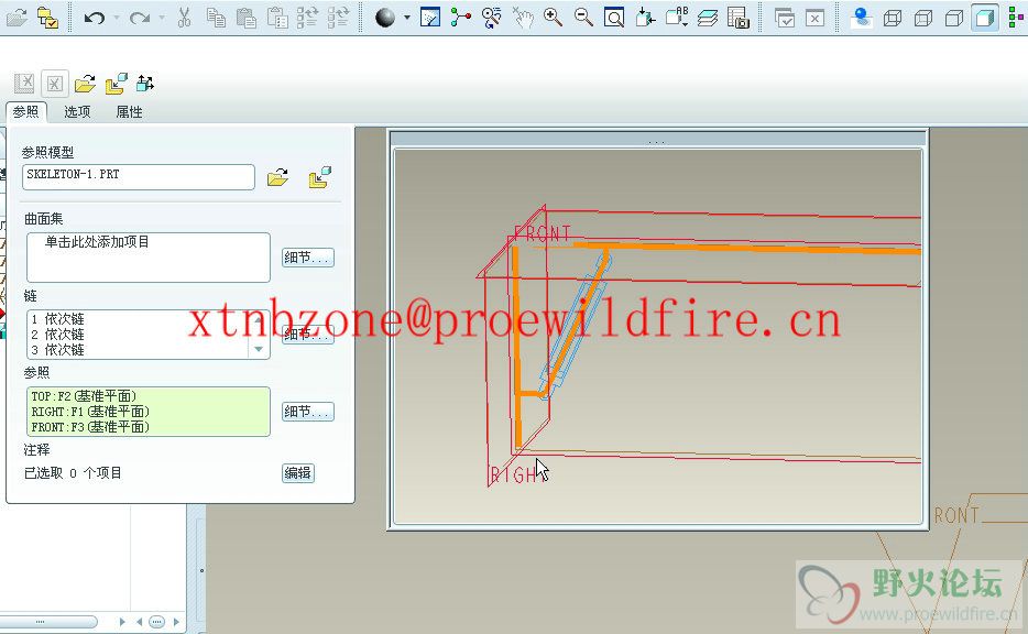

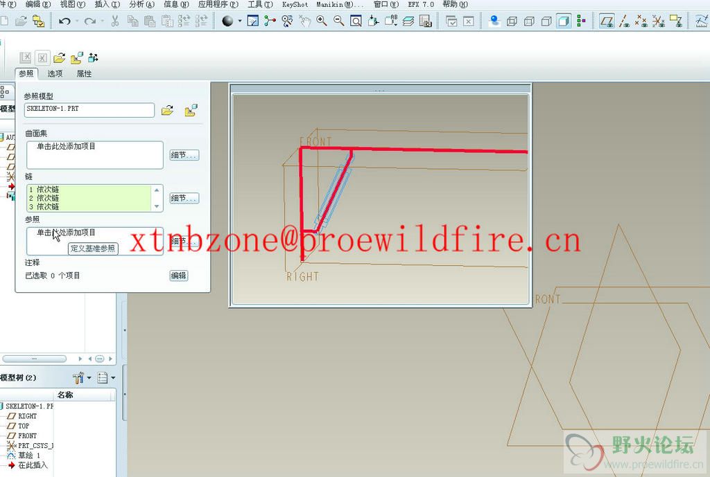

点选按钮将参照类型设置为外部不,打开你要复制的几何模型skeleton-1.prt,选择链,
把链需要的选择上,足够你建立基准面和基准轴,然后再把基准面也复制到里面,
见图4  图5
图4
图5
这样基准面和几何要素就掉入进了组件里面如图6

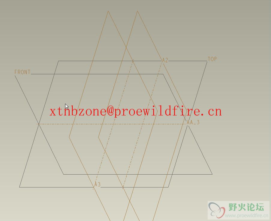

在建立一个cylingder的组件,绘制三条基准轴就可以了,距离为700如图6-1
图6-1
